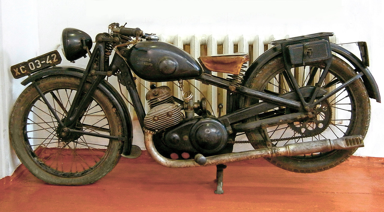

Имеется мотоцикл Л-300 "Красный октябрь"
Данный экземпляр принадлежал одному из членов экспедиции Ивана Папанина к северному полюсу в 1937 году, Фёдору Ивановичу Житкову. Фёдор Житков был связистом, на северный полюс не ходил, но, в составе экспедиции, принимал радиосигналы от полярников здесь, на Большой земле.
В данный момент мотоцикл находится в экспозиции одного из музеев.
Долгие годы мотоцикл радовал посетителей (особенно детей), сейчас музей не работает, экспонат отдыхает.

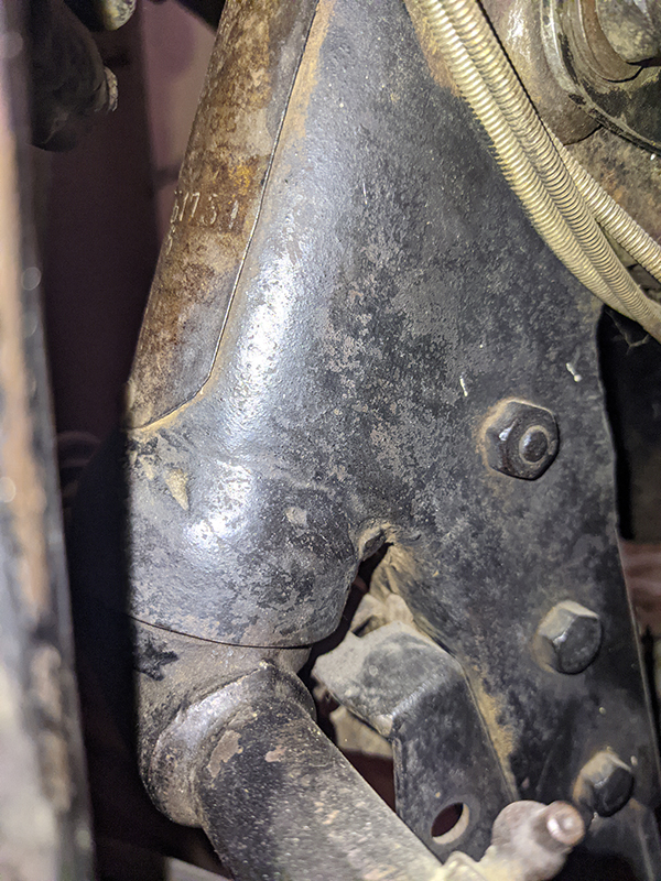

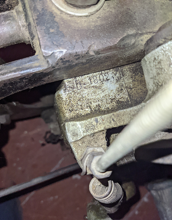

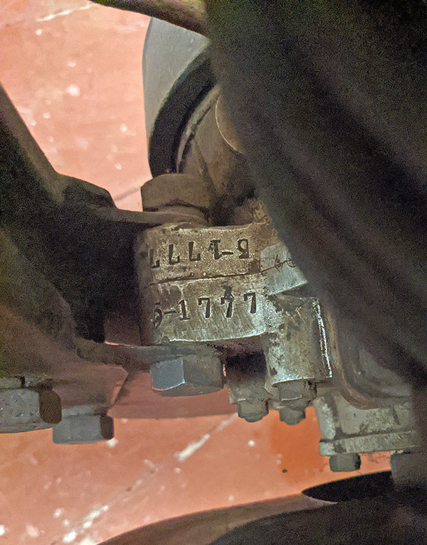

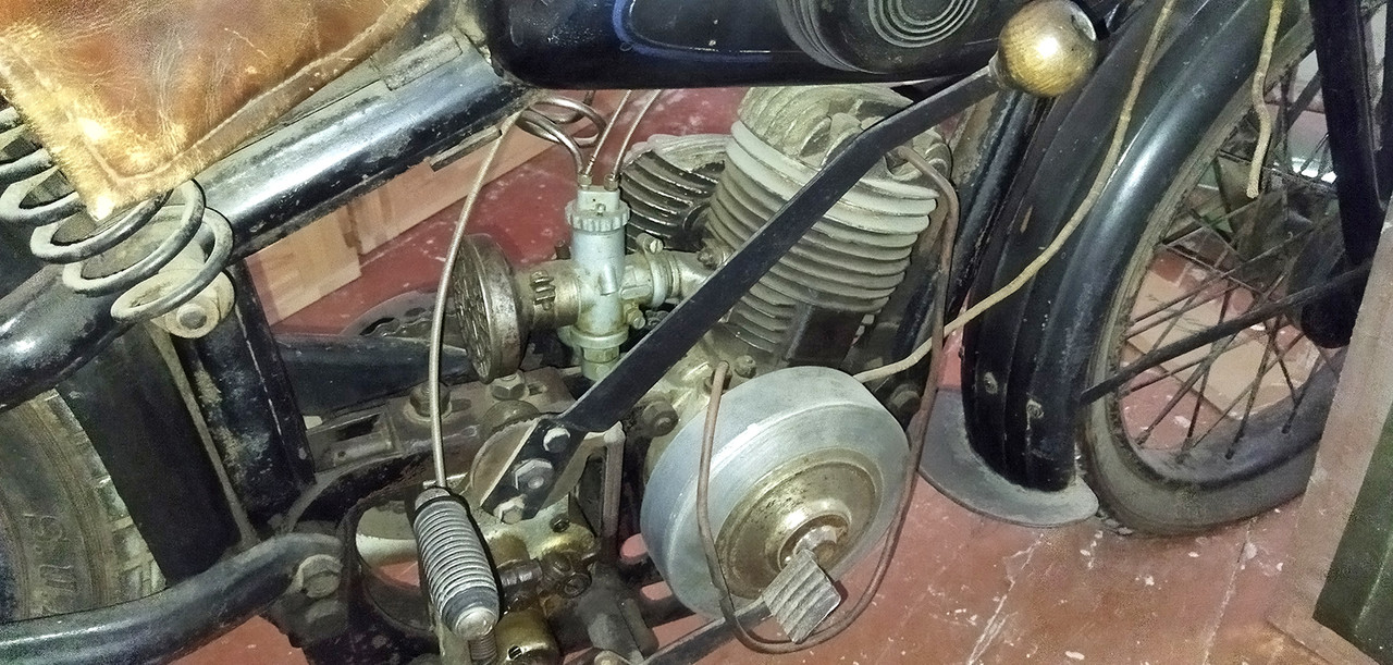

1.На двигателе, коробке передач и заводской табличке выбиты заводские номера, а что в них означает буква "Б"? (двигатель  - Б-1777; Коробка - Б-1802; Табличка - Б-1751)

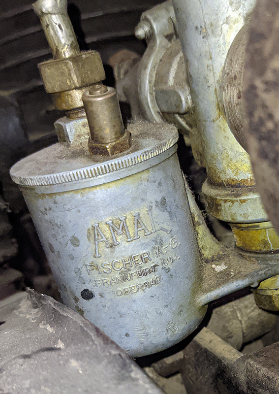

2. Карбюратор установлен фирмы AMAL, такие вроде ставились на мотоциклы BMW, а ставились ли серийно на Л-300?
3. На поздних Л-300 другая фара, а на этом больше похожа на ИЖ, можно ли по этому и другим признакам прикинуть год его выпуска?

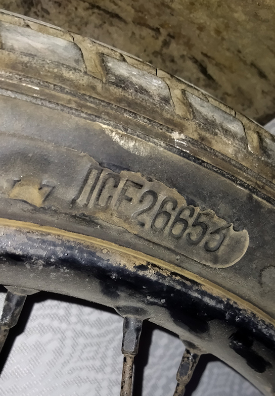

4. Можно ли по цифрам на покрышках определить год изготовления резины? Или что по ним вообще определяется?

Очень интересно!
Сначала. попробую ответить на ваши вопросы. По моим данным, серия Б на агрегатах (рама, мотор, кпп) на мотоциклах Л-300 обозначает 1939 год выпуска. Номера на ваших агрегатах очень близки друг к другу, а это означает, что все они родные и установлены были на заводе-изготовителе. Маркировка на шине означает, что она изготовлена ЛШЗ в марте 1939 года. И вероятнее всего она также была установлена на заводе "Красный Октябрь". По поводу комплектации: на мото Л-300 во все годы выпуска ставился только карбюратор ЛКЗ-22 (типа Фрамо). Но его конструкция весьма примитивная и, вероятнее всего. владелец поставил более совершенный Амал немецкого производства. Аналогичная ситуация и с фарой: в 1939 году на Л-300 ставили фару типа Хелла, аналог автомобильному-фаре-искателю. Но света в темноте она давала очень мало и поэтому владелец мото поставил эту мотофару. Хотя мне не совсем понятно, что он этим в итоге добился? К этой фаре, как минимум. нужен ещё и аккумулятор, а его на фото не видно.

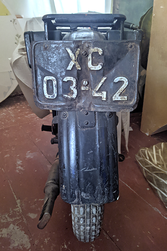

Я не смог определить к какому региону относится серия ХС на госномере. Может-быть кто-то из форумчан подскажет.
Кстати, это его родной госномер? Сзади он тоже присутствует?
  • Сообщений: 1916
avtonomer.net по номерам стандарта 1936-го года выдаёт Сумскую область:

По поводу карбюратора и фары у меня такие же предположения  - хозяин сам его дорабатывал.

Очень хочется подробнее узнать, если возможно, как по цифрам на шине определить дату? И какие ещё буквы использовались в маркировке агрегатов Л-300 в разные годы? И есть ли источник с расшифровкой?
Благодарю, мне этот сайт раньше не попадался!
Но Сумская область была образована в 1939 году, на сайте ошибка.
Номера на нём родные, задний тоже присутствует, есть подозрение, что это харьковская область, но пока бездоказательно.
У меня есть желание сделать некую историческую справку по именно этому экземпляру, это моя работа, да и экспонат очень интересный. Поэтому буду рад любой информации и  предположениям, документам, заранее благодарен!
winnye
  • Сообщений: 924
По поводу Сумской области, вряд-ли тут есть ошибка. Номера образца 1936 года выдавались  даже после войны. Нужно посмотреть ПТС, если он сохранился, когда мотоцикл ставился на учёт.

По комплектации вашего мотоцикла. Как уже говорилось ранее, карбюратор и фара неродные. Фара похожа на тракторную, по креплениям. Отсутствуют также подножки-лыжи и кожухи-наколенники. Насколько мне известно, они были в обязательной заводской комплектации. Пробка бензобака также не оригинальная. И нет дудки-клаксона.
В остальном, мотоцикл в очень хорошем состоянии! Его точно не нужно портить никакой реставрацией, а надо оставить в этом виде. Особенно, если этот предмет мемориальный, то и не стоит менять "чужие" детали на оригинальные заводские. Они все явно того-же времени.
