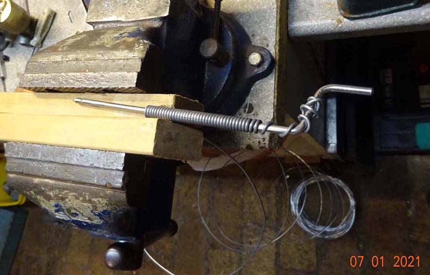

  • Сообщений: 1913
Re: Работа с пружинной проволокой
« Ответ #14 : 31.01. 21, 01:40:53 »
...(технологию shalva-zimin уже рассказал выше)...
А вот картинка этой технологии  #?/
По идее начало пружины должно вставляться в паз пропиленный в торце на другом конце "крутилки", но так как в конкретном случае навивалась пружина для гибки 4-х миллиметровой медной трубки, особая точность не нужна была и намотать конец проволоки (котороый потом просто обрезается) на ручку было быстрей, чем пилить паз  o.|.  Но принцип тот же самый, что описал Шалва...
