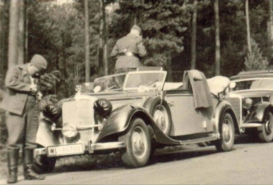

Народ, поделитесь опытом, как вы по внешним признакам отличаете Мерседес-Бенц 230 W143 от 320-го?
Я нашёл только два отличительных признака - выемка под домкрат в подножке у 230-го (260-го D) находится ближе к переднему крылу, а у 320-го прямо у заднего крыла; и внешние уголки передних крыльев имеют разную форму.
Какие ещё есть признаки распознать модель на фотографии? Варианты, "один чуть больше другого по размеру" не предлагать, на фотографии этого не увидишь.
Вопрос №2 - есть ли внешние различия между 230 W143 и 260D, кроме слова Diesel на облицовке?
  • Сообщений: 9574
Re: Мерседесы. Общие вопросы.
« Ответ #141 : 08.04. 10, 23:29:55 »
На 320-ом ещё крылья и передние и задние имеют отбортовку, а ниже приварены ещё кусочки листа, ещё колпаки другие.
А если что приколхожено, то фиг разберёшь, чисто интуиция по пропорциям силуэта. 320- как-то шире, приземистей смотрится.
Руль с бибикалкой совсем другой. :)
 Причём колхоз бывает и на старых фото. Уж бампер 290-го присобачить на 320 - святое дело...
А вот с 260-ым и чистым пульманом 143-им сам не отличаю. Постоянно ошибаюсь. :-( Полагаю, тупо взяли 143-тий и вставили дизель, вот и новая модель.

Спасибо! Это уже в два раза больше способов!  :)
