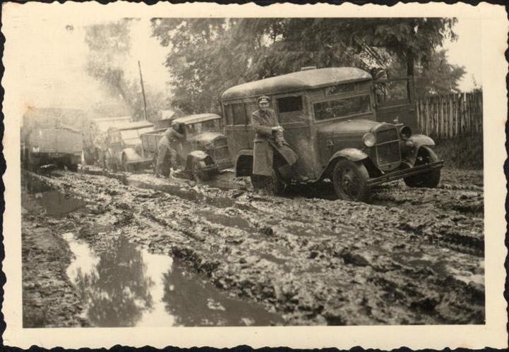

Их было 4. ...ГАЗ-55 (3).
прошу повторить (3), оно не дошло.
"Вида сверху тоже не увидел, кроме того, что на боку лежит."
Претензии не принимаются! Там крыша хорошо видна.
Я имел в виду не крышу (хотя впервые на ней воздуходувки разглядел), а внутреннюю планировку салона, в разрезе. Как на картинке из "Техники молодёжи". На ней нарисованы два сиденья спиной вперёд, вплотную к перегородке водительской кабины. Пробраться на них через водительскую или пассажирскую дверь -  ещё тот трюк. Опять же, непонятно, какой высоты была эта перегородка, глухая -ли, с окошком, с занавесочками..  #?/
Но что она была - сомнений не вызывает, без неё кузов вообще не будет иметь никакой жёсткости.
"- задние крылья торчат из кузова в аккурат на ширину наружного ската,"
Да. Пожалуй единственная "лопоухость" этого, на мой взгляд, одного из самых красивых автомобилей всех времён и народов.
"наружная ширина салона соответствует ширине по передним крыльям и подножкам."
Не соглашусь. Значительно уже ширины подножек.
Одно противоречит другому в ваших рассуждениях!  #*^
Окна были на прототипе - Ford BB фургон (могу прислать), но у него зато не было боковых окон. Или это творчество масс - вырезанные окна.
Спасибо, интересно взглянуть. По А и АА у меня есть целая книжка на языке оригинала, репринт книги 30х годов  "Model A/AA truck owner". Так вот, точного прототипа нашей санитарки, схожего именно по контурам кузова, я там не нашёл. Вариантов фургонов у них было море, как без окон, так и с одним, двумя и тремя боковыми окнами. Грузовые, полицейские, медицинские, похоронные, торговые..короче, на все случаи жизни.
Газеты надо читать..!

Ещё одна автоколонна ГАЗ-55 (3) Вам отправлена. Если не доедут - телеграфируйте.
"Но что она была - сомнений не вызывает, без неё кузов вообще не будет иметь никакой жёсткости."
Я не знал об этих сиденьях "коленками назад". Бу-знать!
Прочитал и не увидел противоречия.
Задние наружные скаты шире наружной ширины салона.
Ширина по подножкам больше наружной ширины салона.
Что не так?

Ширина салона в районе задних колёс похоже соответствует ширине по подножкам и по кромкам передних крыльев.  В то же время это соответствует линии между двойными задними скатами. Стало быть, задние крылья прикрывают только наружные скаты, отсюда и их ширина примерно в толщину ската. Если предположить, что салон уже передних подножек - задние крылья должны быть ещё шире, а этого не наблюдается.
[/quote]
и всё-же, были-ли те сиденья ? И как на них попадали ?
Рисунок этот из "Техники молодёжи", кажется 6/2000:
Я склоняюсь к варианту, что их не было. Две откидные лавки по бортам и возможность установки носилок на высоких ножках на пол и вторым ярусом - на откидные треугольные консоли на стенках, по каждому борту независимо. Это и даёт 4 места лёжа, либо 2+5 сидя, либо 5+5 сидя.

"Рисунок этот из "Техники молодёжи", кажется 6/2000"
Судя по тому, что художник придумал вид сзади, действуем по
Станиславскому и не своим голосом орём "Не верю!!!"
Мне всё же видится, что ширина салона меньше ширины подножек кабины.
ArcadyАвтор темы
  • Сообщений: 62
  • Новосибирск
Re: Светофоры - дайте визу!!
« Ответ #37 : 26.05. 10, 18:31:33 »
- вплетаюсь в нестройный хор!
Вот и у тов.Долматовского, согласно книжке 1946 года, "коленками назад" не сидели. Правда он на двух страницах говорит об одном автомобиле, а рисует два разных!
Вот тут видно три воздухозаборника на крыше (а не два, как на лежащей на боку):
А уже на следующей странице их два, и дверь в кабину явно деревянная, и крыло наводит на мысли о двух задних мостах.
И вместимость он характеризует как 4+4, либо 4+2 лёжа, либо 2+2 лёжа
Не автомобиль, а "неуловимый Джо" какой-то..  )()
Тогда задние крылья должны быть карикатурно широкими.
Кстати, американец-фургон 1932 года сбоку не похож на нашу санитарку: он равномерно повышается к заду, а у санитарки налицо горб и небольшое снижение.
