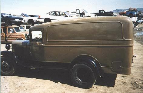

Ну, ладно, ладно, вот вам Форд V8 полуторка 1932 года:
Кстати, теперь понятно, почему у ГАЗ-55 именно три окна сбоку:
