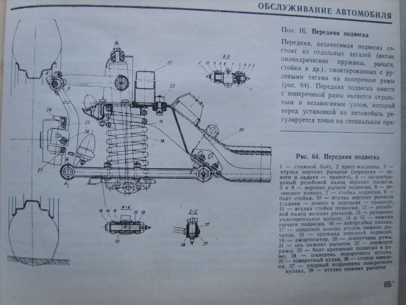

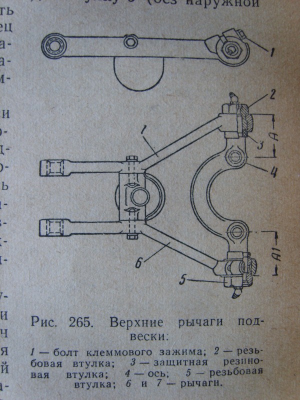

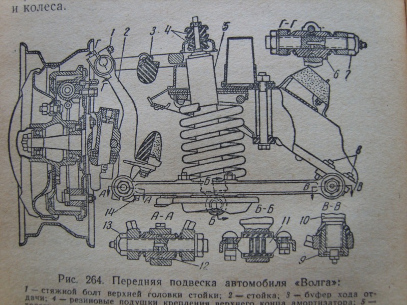

Развал регулируется посредством проворачивания эксцентричных резьбовых втулок в концах шкворня.  Кстати  эти волговские втулки с резьбовыми пальцами с незначительной переделкой применяются в процессе ремонта подвески ГАЗ-67-их \\--
Re: Из Мерседеса 230W153
« Ответ #62 : 13.12. 12, 15:42:01 »
Эксцентриковые втулки в верхней и нижней головке стойки - у 21.
ЗИМ, М-20 и Ныса имеют эксцентриковые пальцы в верхней головке стойки.
Незначительная переделка - это обрезанные пальцы и "ободранные" (проточенные) втулки?
  • Сообщений: 3022
« Ответ #63 : 14.12. 12, 15:48:40 »
Так точно :) Там та же резьба на 18, притупленная.
