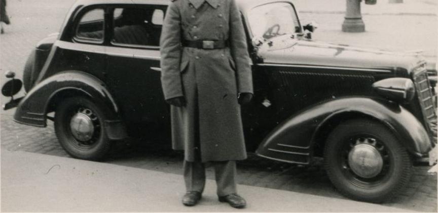

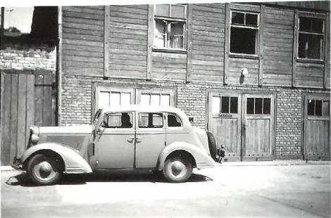

Посмотрел своих архивов, фотографий перетряс. Редко, но на старинных фотографиях попадаются 2,0-литровые некабриолеты с вертикальной запаской.
Ранний 2-дверный кабриолимузин
4-дверное такси 1937 года
Ранний 4-дверный лимузин
