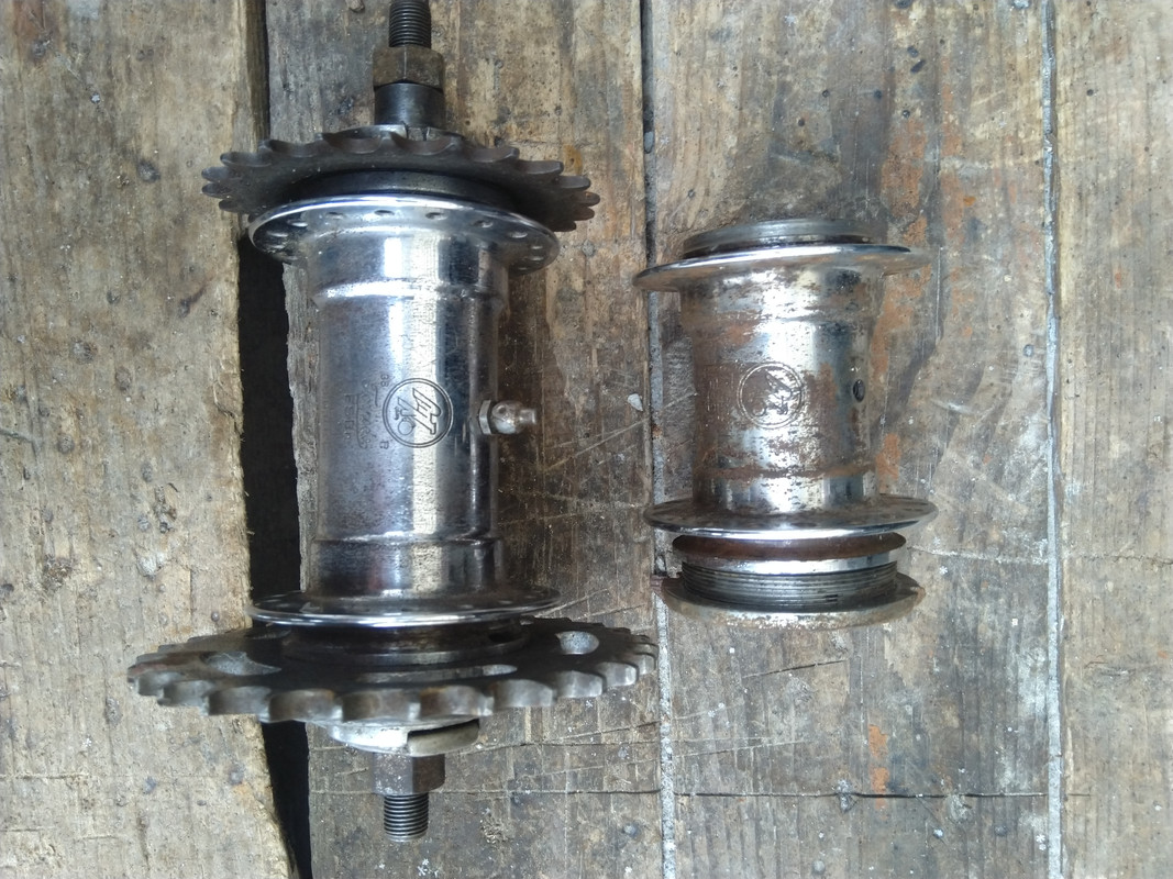

Коллеги, подскажите от какого мотовелосипеда левая ступица? Ширина между спицами 85 мм.
Правая ( 60мм) насколько я понимаю от моделей с мотором Sachs 98ccm

Это примерно то же самое, что показать свечку и спросить "от какого она автомобиля".
Предприятий, выпускавших мотовелосипеды до войны было больше сотни только в одной Германии, а по всему миру - вообще не счесть.
А Fichtel & Sachs выпускала для них два вот таких варианта втулок - одну для рам с расстоянием между перьями 155 мм. и другую - 130 мм.
Какую производитель считал нужным ставить - такую и ставил. В спецификациях у мотовелосипедов обычно такие нюансы не указывали, поэтому где какая стояла сказать трудно.
Точно знаю, что, например, на Wanderer 1SP была широкая, а на Phaenomen Bob - узкая (они просто у меня есть - могу посмотреть).

На моём Миле 720 и Виктории v99 у знакомого, тоже узкие.
А насчёт кубатуры, разве моторы Сакс объема больше 98см2, не шли уже с кикстартером?

Да, как раз хотел сказать, что F&S 125 был с кикстартером, так что это уже не "мотовелосипед".
Как вариант остается только ILO 120 без кикстартера, но мотовелосипедов с таким моторчиком было всего ничего - по пальцам можно пересчитать, я живьем вообще ни одного не видел.
Кроме того, передние втулки в каталоге F&S различаются по объему моторов: V100 - для мотовелосипедов и легких мотоциклов с объемом моторов до 100 см3, V175 - до 175 см3. А задние втулки для мотовелосипедов (и широкая и узкая) позиционируются совершенно одинаково - просто "для мотовелосипедов". Можно предположить, что узкая втулка была просто развитием конструкции широкой - в каталоге втулок F&S 36-го года присутствуют оба варианта, а в каталоге запчастей 49-го года - только узкая.

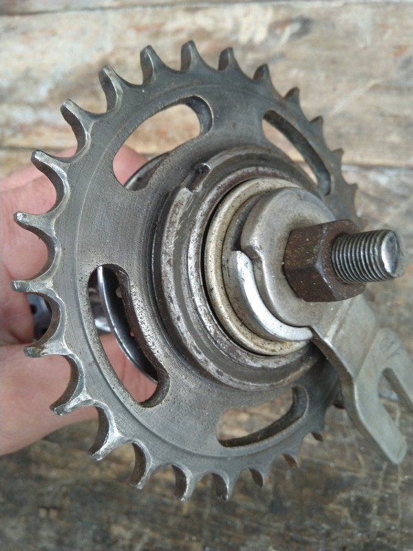

Заднюю втулку можно попробовать опознать по реактивному рычагу - они на разных моделях мотовелосипедов были разными. Если Вы фотографию втулки покажете так, чтобы он был лучше виден.

У меня с кикстартером 98 см3. Моторы с кикстартером без педалей, там такая втулка не нужна.
