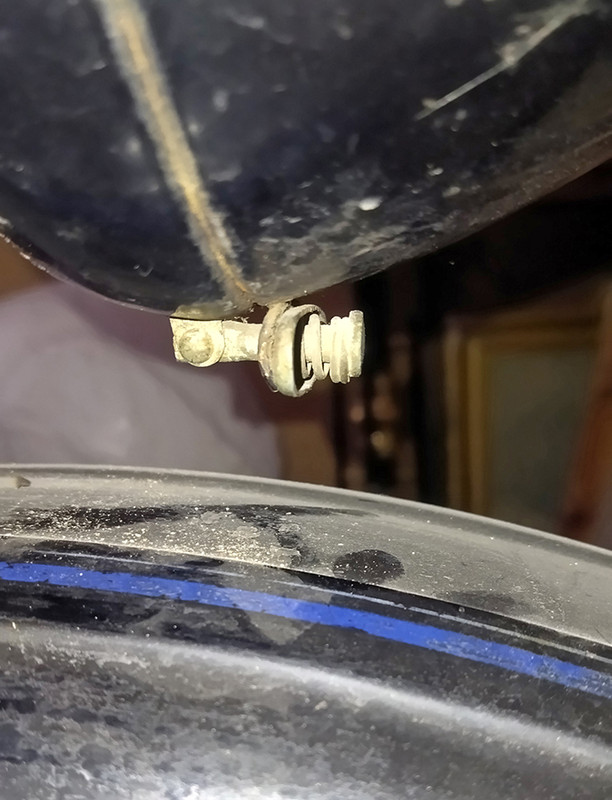

Может, кто-нибудь сможет помочь определить от чего фара?
Да, как сообщил мне winnye, фара не родная, крепления там явно самодельные, но я не смог найти похожую (правда искал только гуглом).

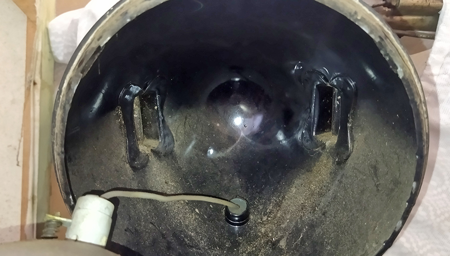

Пофоткал её, вот выкладываю:

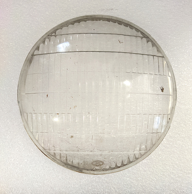

Логотип производителя на стекле (в верхней части также есть надпись "верх"):

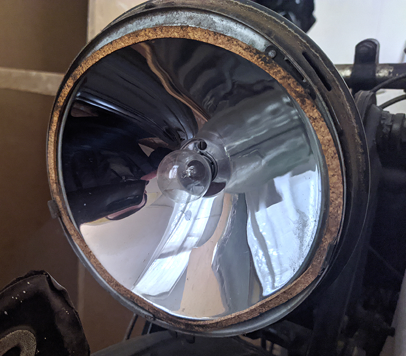

Отражатель (почти в идеальном состоянии):
Защёлка снизу фары:

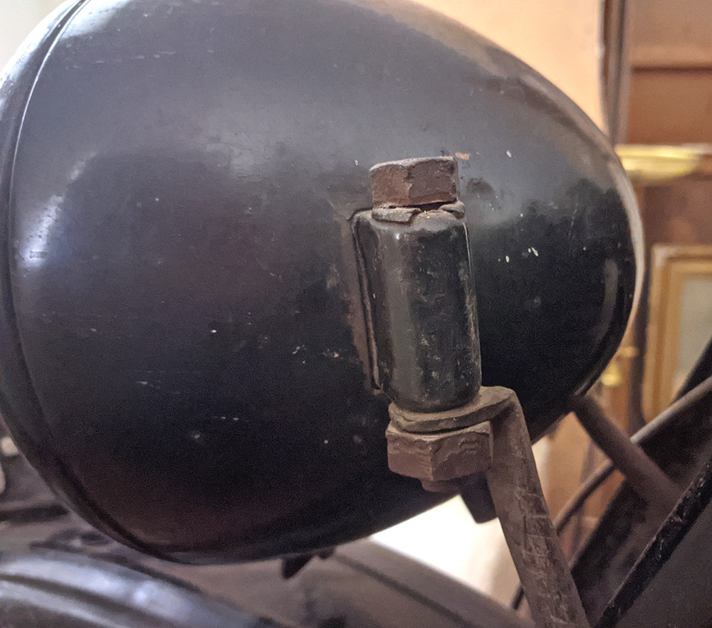

Ну и крепление (одинаковое с обеих сторон):
winnye
  • Сообщений: 898
Клеймо КО на стекле значит завод "Красный Октябрь". Но не Ленинградский, а завод электрооборудования в Киржаче. Нужно ещё общее фото стекла, чтобы увидеть его рисунок и измерьте наружный диаметр стекла. Тогда можно будет понять его принадлежность. Кроме того, нужно найти на корпусе оригинальные точки крепления фары. Хомутик на ободке похож на ГАЗ-АА и др. Но тогда должна быть ответная скоба на корпусе.

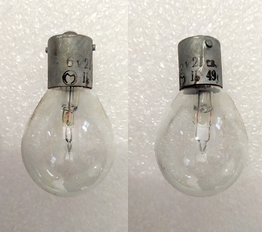

Лампа на 6 вольт

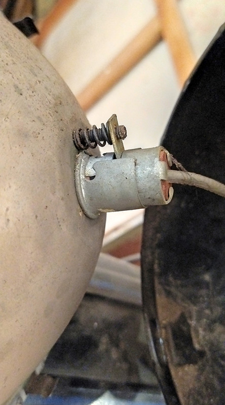

патрон с обратной стороны

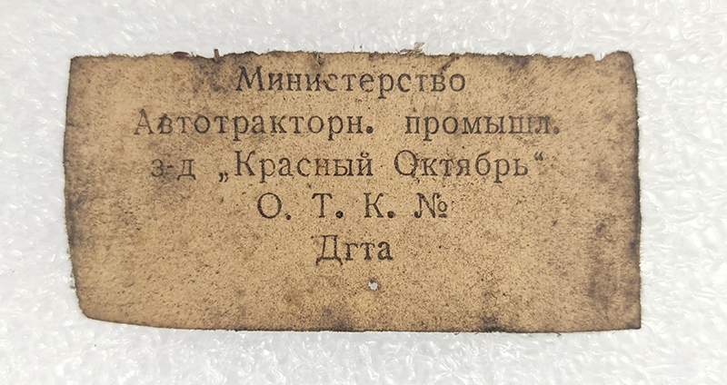

Также внутри лежала отклеенная этикетка изготовителя:
Два уха крепления на корпусе фары предполагают её жёсткое закрепление, т.е. ни вправо-влево, ни вверх-вниз конкретно на этих креплениях она вращаться не могла. Возможно сюда крепился какой-то кронштейн, который был закреплён уже на своём основании с возможностью вращения. Но похожей фары и сегодня в сети не нашёл.
Уважаемые форумчане, я очень благодарен каждому за уже предоставленную информацию и любую последующую. Интересуют любые мелочи, у меня информации об этом мотоцикле до этого вообще не было (кроме указанной в заглавном посте), а теперь вон сколько  \-\..
winnye
  • Сообщений: 898
Фара явно не автомобильная и не мотоциклетная. Нужно смотреть трактора первых послевоенных выпусков.
