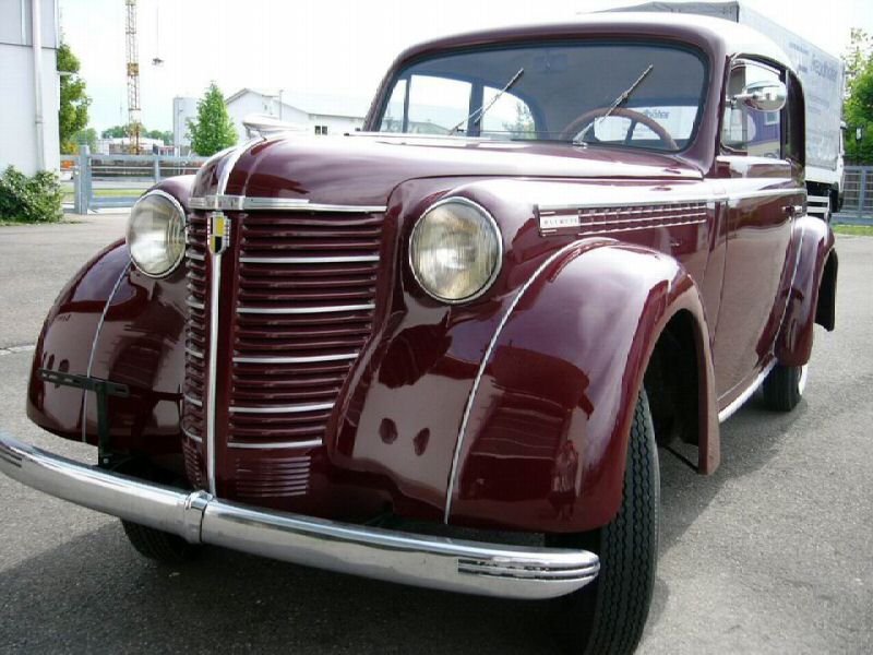

Вот что мне не нравится на этом вылизанном до блеска Опеле, так это передняя эмблема и молдинги над ней. Так и дышат кустарщиной.
Полез снова перелопачивать материалы.

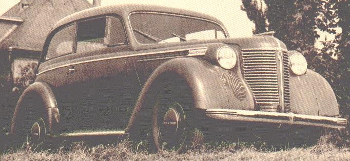

Вот второй вариант (где-то с раннего 1939 года и до конца выпуска в начале 1940-го), молдинги на каждом ребре облицовки - довоенный признак 4-дверных машин:

Получается, что в этой красиво сделанной машине с эмблемами-молдингами наколхожено.
