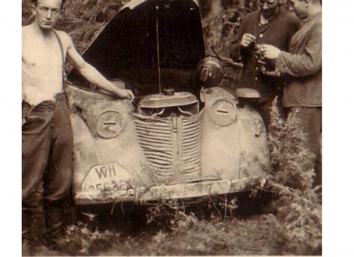

Женя, привет!
Упор для штанги-держалки капота не на радиаторе.
Он на полукруглой полке, рядом с отверстием, куда входит защёлка капота.

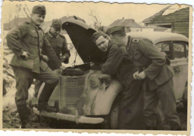

Re: Опель Олимпия 1938 (OL 38)
« Ответ #64 : 25.12. 09, 14:34:02 »
Гена, таки вот и я удивляюсь. У Андруши - кста, БОГОМОЛОВ, ПРОЗДРАВЛЯЮ С ВОЗВЕРНУТИЕМ В КОНФУ!!!! - палку мы ставили в эту полку, и у меня тоже, но у меня москвичевский радиатор, а у него еще и мотор тоже с коробкой. И я как-то стал весь в сомнениях увидев эти фотографии. Или - как я не подумал - это же фото послевоенных моторных отсеков, может быть после войны так стали делать? Ведь еще момент какой - у меня штанга удержания капота была почему-то короткой, пришлось резать резьбу и через муфту прутком удлинять, а тут-то у всех штанги длинные... А мотор вообще до 63 года на Опелях ставился...
« Ответ #65 : 25.12. 09, 18:41:21 »
А куда вы эту палку в полку вставляли? Там вроде и места подходящего нет... Я ее пихаю в крючок капота, но не думаю, что это штатное для нее место.
« Ответ #66 : 25.12. 09, 20:05:54 »
А там приварена такая листовая железяка, фигурно согнутая в форме "замочной скважины".
« Ответ #67 : 25.12. 09, 20:36:48 »
Привет, Андрей! Рад тебя видеть! :)
Да, я эту скважину и имел в виду. Но это "скважина" является точкой крепления для предохранительного крючка капота, а в самой скважине сидит пружинка этого крючка. Не очень-то похоже на упор для палки. Всегда думал, что штатное место для палки - на патрубке радиатора, а сейчас тоже чего-то засомневался. Срочно требуется фотка из инструкции по эксплуатации, чтобы прояснить этот момент! :)
« Ответ #68 : 25.12. 09, 21:04:52 »
На моей это просто "замочная скважина", куда идеально ставится держалка капота, а все пружинки и защёлки капота как раз под этой полукруглой платформой. Защёлкивает так, что после нескольких лет стоянки без Кирилла Чудакова и не откроешь.
Причём, полное впечатление оригинальности. Но теперь я и сам хочу взглянуть на оригиналы.
Полез искать своих архивов.
