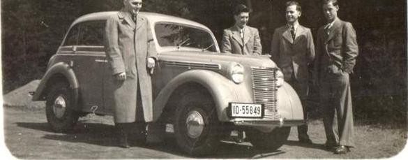

"Нас скорее можно упрякнуть в самом наличии бамперов, хромированных колпаках (должны быть крашенные), наличии кривого стартёра."
Только в наличии кривого стартера. Бампера на К38 обязаны быть, если только это не KJ38 или они не утеряны на войне (такие машины попадаются). Колпаки - да, на 95% должны быть крашенные, однако, вот снимок до 1945 года:

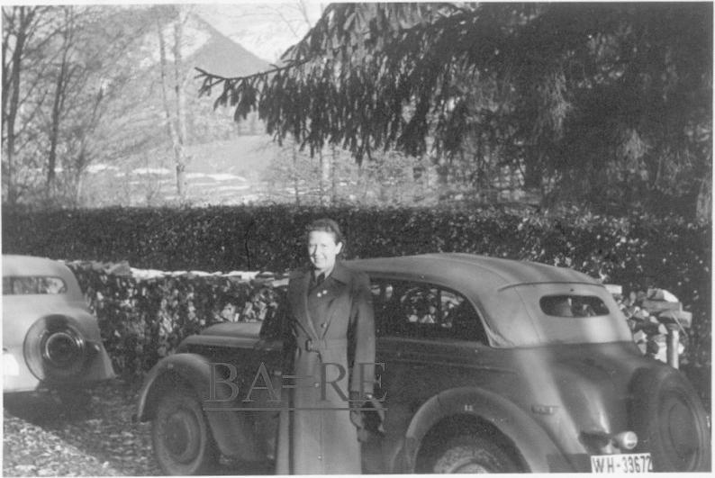

"Это самая поздняя машина, у неё даже винкеров небыло."
Ничего не слышал о таком. То есть, на военных фотографиях попадаются вообще без винкеров, но я бы не стал делать из этого выводов. Вот, например, машина - позднее некуда, и с винкерами:
