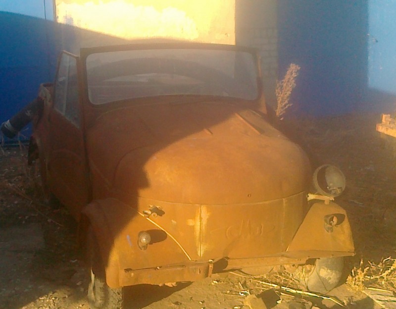

Позавчера наткнулся - состояние оч.хорошее.
Не отдают...

Да хороший комплект а главное железо живое.Моя была проросшая крапивой насквозь. а тут экземпляр очень хороший. а не отдают вероятно потому что очень много денег за нее хотят.Люди наслушались баек о том что такие вещи стоят целого состояния причем в неотреставрированном виде. Кому то  новый мерседес якобы за нее предлагали а кому то пароход.   Очень жаль  что  искуственно вздувают  цены и некоторые перекупщики у которых страсть одна -как можно больше хапнуть  денег и как облапошить    покупателя и продавца. Есть конечно еще момент неадекватной цены после  реставрации но это уже от жадности. но всему есть своя цена.Одно дело  СМЗ осталась от деда  да так и простояла в сарае лет 40. а другое дело когда мастер реставратор вложил в нее свой талант терпение нервы  и деньги .Тогда и цена конечно должна  по крайней мере окупить работу  и запчасти. Я бы наверное посоветовал вам найти  какой ни будь потайной ключик к владельцу данной СМЗ   авось и откроеться.но в любом случае упускать такой автомобиль нельзя.Очень жалко будет  если его участь   -ржаветь дальше. Желаю вам терпения и удачи.
