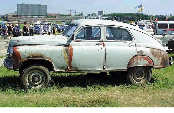

Добрый день всем!
Судя по всему, это бывшая моя машина. Ну, по крайней мере, очень похожа на мою.
Там и в самом деле редукторы мостов были перепрессованы, поставили от Газ-21. Муфты на передние колеса уже я прикручивал:). Коробка была в блоке с раздаткой от 469-го, поэтому и рычаги на полу. Мотор был тоже от 469-го (ну, когда еще был:) Машина прекрасно ездила с полным приводом, все работало. Изначально цвет кузова был серым, но по паспорту голубой (т.к. я ее собрал из двух, документы были от голубой). М.б. поэтому ее и покрасили синим поверх серой краски.  Передние сиденья были раздельные от москвича (оба были в наличии).
Есть одна деталька, помимо мостов и сидений, намекающая на бывшую мою машину. На морде, по низу капота есть блестящая накладка, та, которая над решеткой радиатора. Так вот это была единственная хромированная деталь на морде, которую я в качестве эксперимента покрасил серебристой краской. Судя по фото, эта краска сохранилась.
Вот такая она была в 2000 (или 2001?) году, ну если конечно это она:)
Re: Победа ГАЗ М72 полноприводная
« Ответ #51 : 12.06. 15, 00:58:51 »
 :sm_shoc:  \\-- спасибо что развеял сомнения \-\.. н-
