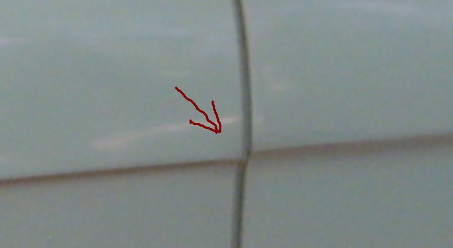

  Заводская машина, заводская краска и... заводские дефекты принятые ОТК.
Весь кузов в таких "галтелях" из припоя!
