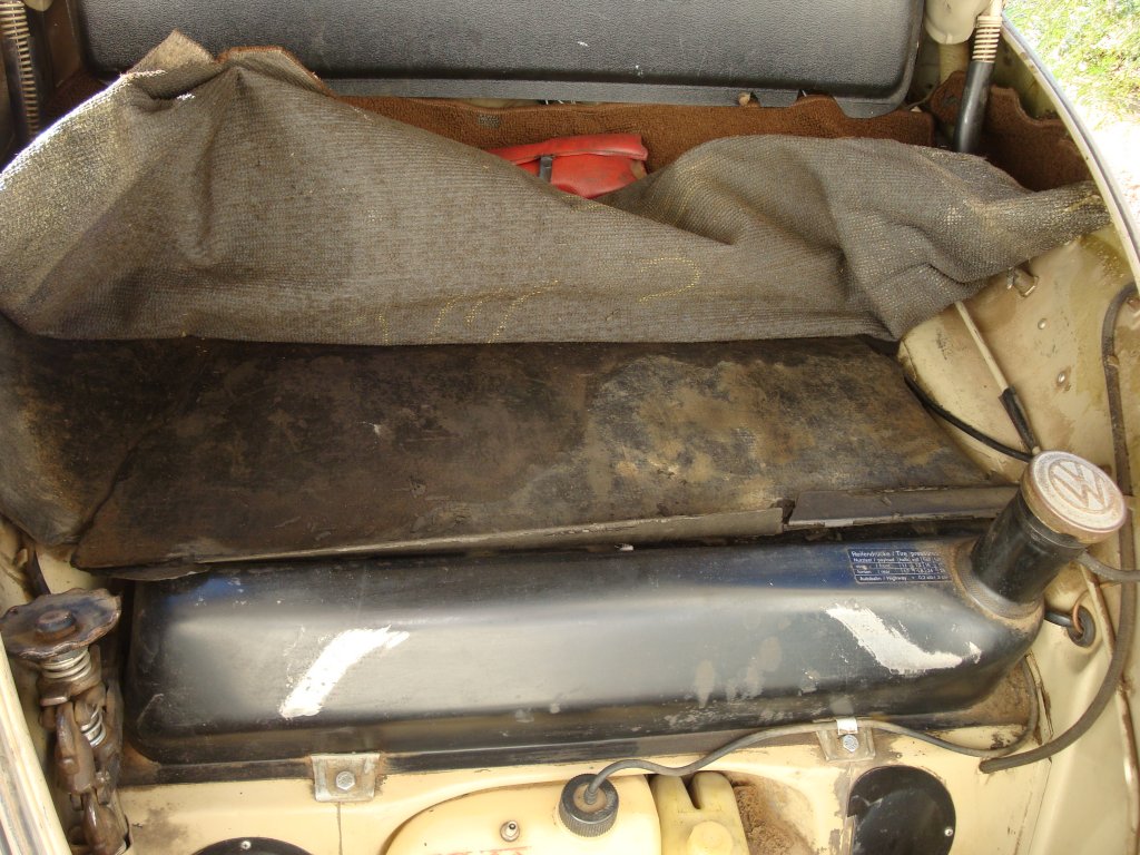

С чем тяжело, так это с оригинальным картоном на изоляцию моторной стенки. До сих пор я не знаю как он правильно называется. Кто то говорит поделочная фибра, кто от электрокартон, кто то водостойкий автокартон. В реале ни один из современных материалов не соответствует данному материалу по внешности.  Точно такой же шел на ГАЗ-21. Точно такой же на Фольксвагены Жуки и Бусы самых первых серий. И на Порше пре-А серии.
http://www.thesamba.com/vw/scrapbook/67bug_beige/forsale/trunk_fibreboard.jpg
Факт что на всех этих машинах реставраторы применяют что то другое, с круговой порукой как бы не замечая несоответствия. Что уж говорить о Додже, который вообще машина недорогая в восстановлении (если считать в переводе на кг)
В общем, голь на выдумки хитра. Задняя стенка дивана ГАЗ-21 в принципе обычно сохраняется в идеале и по размерам соответствует изоляции Доджа. Правда, свою я продал вместе со старой обивкой полгода назад, а себе поставил из финской папки. Позвонил знакомому реставратору из Южной Эстонии. Он ответил - да, у меня их несколько красивых штук, т.к. я тоже всегда меняю их на пластик (реставраторы они такие реставраторы, да). В общем, как то походу вышел из положения.
