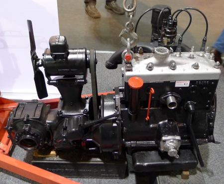

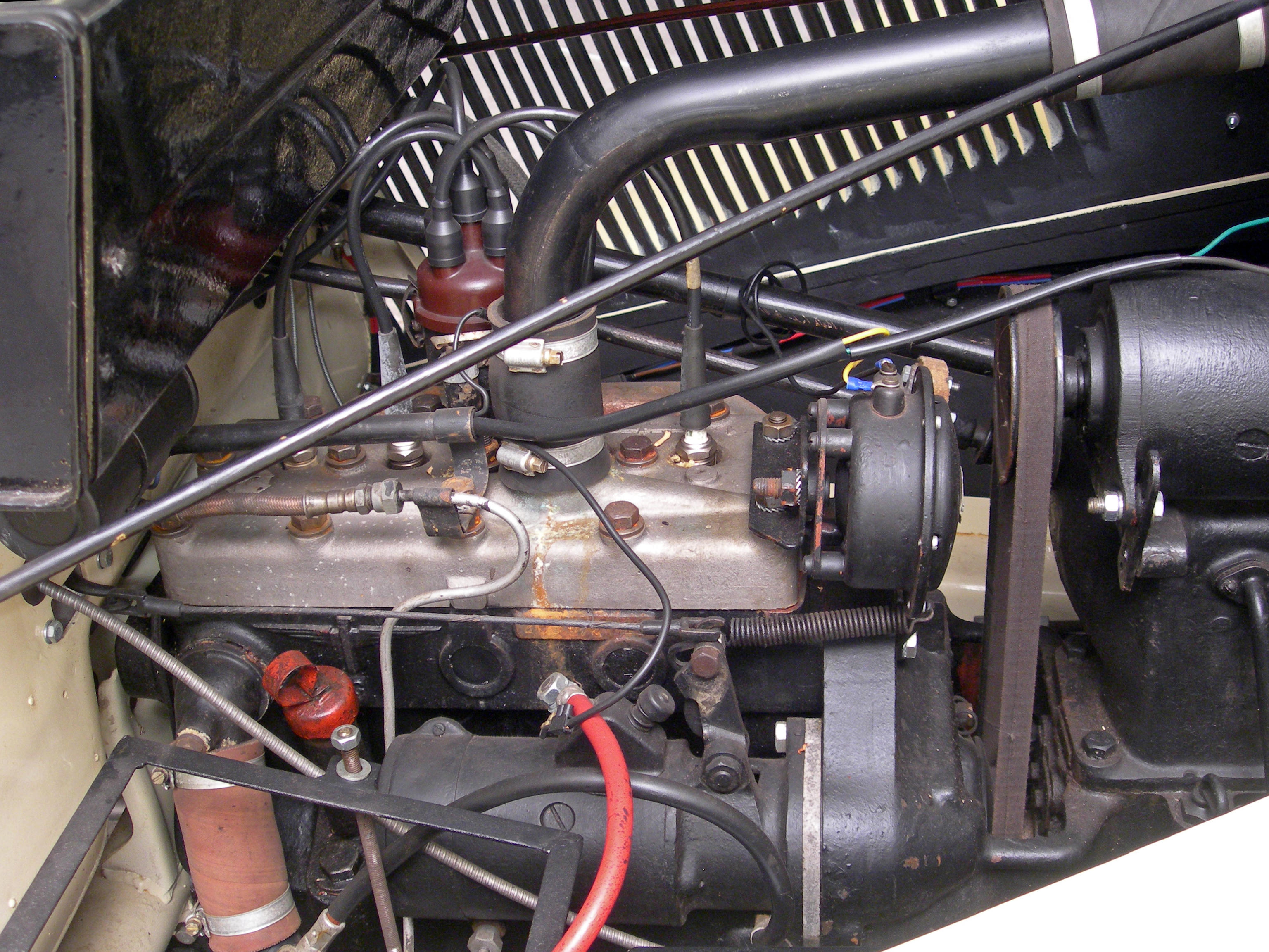

Валера, а ты что ж, через щуп масло заливаешь?!
А вот какая-то труба торчит?
и вот тут с красной крышечкой
Или я опять чего-то не понял?
  • Сообщений: 2249
Re: 1936 Adler Trumpf Junior 1G cabriolimousine
« Ответ #508 : 21.07. 14, 13:34:59 »
У Трумпф Юниора заливная горловина совмещена со щупом. С красненькой крышечкой мотор 2л.
Смещение нижних головок шатунов сделано из компоновочных соображений. Ставить надо через один, смещая в сторону коренных постелей и противовесов.
Наоборот поставить наверно возможно, но пережмёт верхнюю головку конкретно. Собственно и проверить при сборке легко - повращать кшм без поддона и смотреть положение верхних головок шатунов относительно поршней. Прижимает к одной стороне - кривой шатун, несоосны расточки головок, шатун перевёрнут. Гуляет туда сюда - кривая шейка вала.
Бобышку на одном поршне натёрло?
