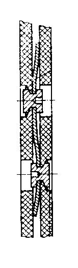

А почему на диске сцепления заклепки через ряд оставлены не плотно закрепленными?
Mente et malleo!
  • Сообщений: 1921
Re: Packard 110 Coupe 1941
« Ответ #392 : 01.02. 12, 23:06:27 »
Потому, что заклёпки не сквозные через обе накладки, а каждая накладка приклёпана по отдельности.
Картинка для наглядности, диск хоть и не от Паккарда, но принцип одинаковый:
