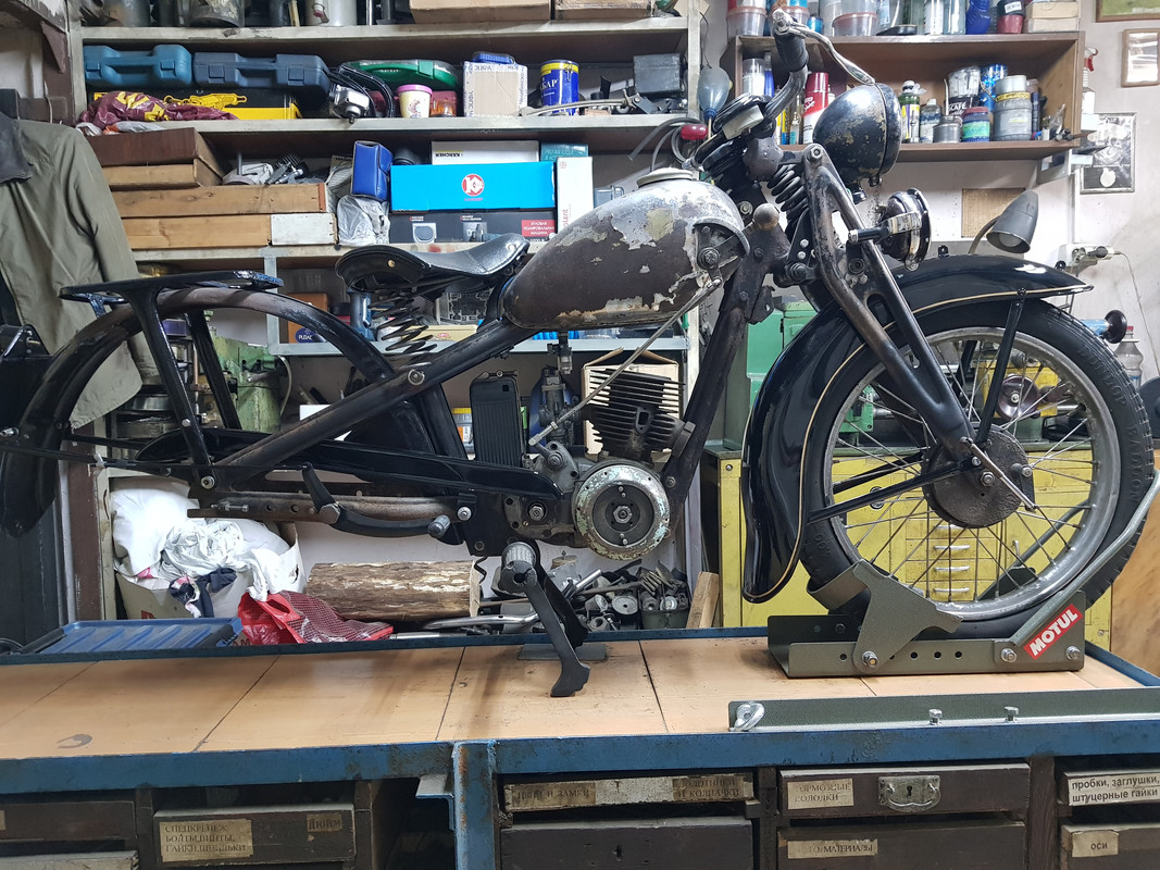

  • Сообщений: 2253
Re: Опель Адмирал.
« Ответ #1052 : 30.12. 23, 11:36:51 »
Тормоз на нём ппц неудобный.. и крылья бесят - как от двух разных мотоциклов.
Кронштейн сигнала? На раме же есть.
Ковырялся тут с похожим недавно, регулятор на нём настроить это что то.
Собирал из двух, кронштейнов сигнала на рамах нет.. Можно фото детально попросить? И спидометра кронштейн с другой стороны, если есть.
